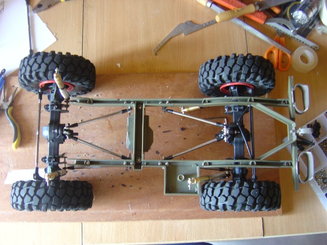

bonjour, passionné par la WWII, par le 4x4 à l'échelle 1/1, par la marque jeep et les RC scalisée, voilà ma production
une jeep willys au 1/6:
voilà, elle est arrivée des US il y a quelques temps, c'est un jouet d'enfant puisqu'il s'agit d'une jeep de GI JOE, c'est un model précis car il en existe plusieurs sorte, mais celui-ci à la particularité d'avoir un châssis démontable. pour info c'est celle-ci : et compte tenu du prix, je n'ai pas trop le droit à l'erreur quand je vais la découper pour la modifier ... What a Face
elle mesure 50cm de long par 24cm de large, un beau bébé Laughing
démontage en règle
premier découpage avec mon copain US
là gros découpage et surtout y aller doucement car pas de rattrapage possible Shit:
quelques photos de la willys posée sur des ponts de wheely king, des jantes beadlock, et des pneus model rock crusher de la marque 4wd.
les tirants de ponts sont fixés, j'attends que le facteur m'amène d'autres amortisseurs et zou cheers
voilà trans. en place :
et la roll cage faite

problème électrique :
mise en place de la direction (du servo)

voilà, les tirants de ponts avant sont diminués et les parties alu (support de boite, arceau et fixations de tirants) sont peintes.
les tirants pourraient se voir diminuer encore un peu, mais j'attends les amortos avant ...
