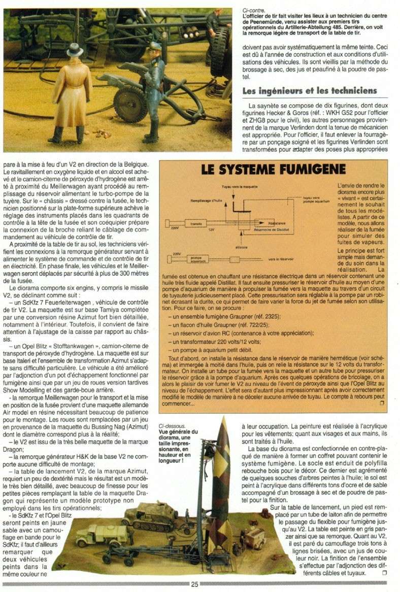

j'avais fait quelques recherches sur le V2 dernierement, je susi tombé sur cette article de SM,
il y a une technique pour faire la fumée à la sortie d'echappement, mais faut étre bricoleu'!
j'ai pas tenter mais pourquoi pas... applaudit
http://www.v2rocket.com/start/scale/steelmasters95-article006.jpg
sur ce site catégorie 1/35eme il y a les pages de l'article en complet:
MessageSujet: Re: Fumées de pots d'échappement   Dim 29 Mar - 12:16
Ouuuh là !
Euuuuh, ça me paraît fumeux, ce truc !
Je voudrais un char qui fume, mais pas qui crame sous mes yeux ! Héhé ! hideo
Sinon merci beaucoup pour ta réponse intéressante. Ce système est pas mal du tout, mais pas vraiment adapté pour ce que je veux faire... Et je ne me sens pas assez culotté pour risquer de bousiller mon kit avec un truc que je ne maîtrise pas.
