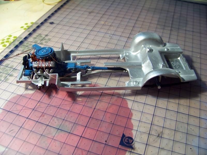

salut a tous,allez ,une tite photo du moteur presque terminé ,pour vous montrer que je bosse quand même..
shelby mustang/69   monogram revell Mot_2_10
shelby mustang/69   monogram revell Mot_2_11
plusieurs retouches sont encore a réaliser ainsi que les finitions ( décals etc) voila pour le moment..

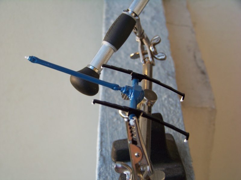

bonjour , un petit up pour l'avancée de la bête ,pour le chassis ,j'ai suivi mon instinct et il est peint en metalisé recouvert de vernis satiné et de detaillage reste a faire ,l'endoit ou se pose le moteur sera metalisé plus foncé .
shelby mustang/69   monogram revell Pots10
shelby mustang/69   monogram revell Suspat10
shelby mustang/69   monogram revell Chass_14
par contre le chassis par lui même est vrillé ,je rattaperais le moment venu.
volia pour le moment et bonne continuation.

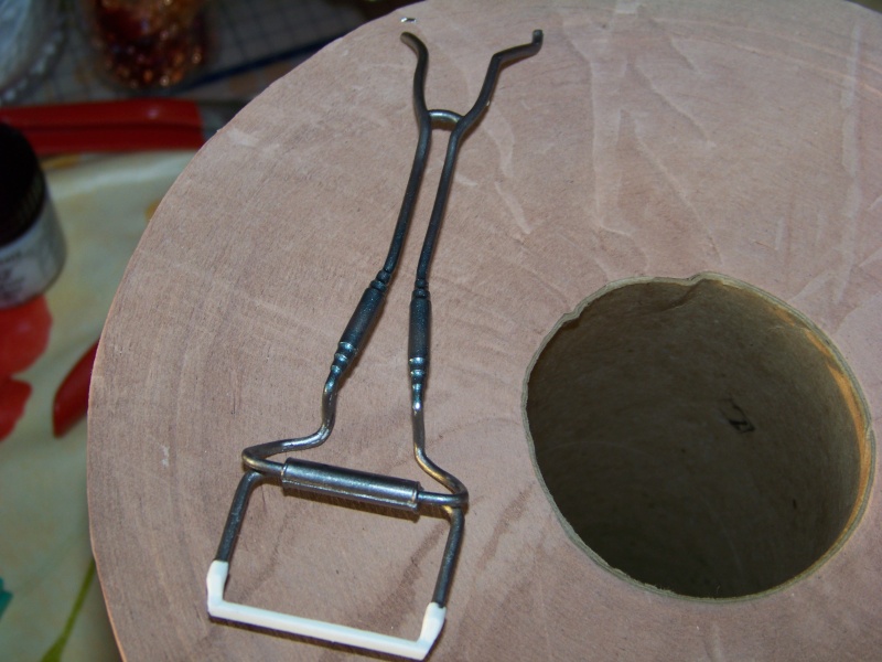

bonjour a tous ,petite avancée sur la mustang,comme je ne peux pax fouetter deux chats en même temps,je vais la finir en premier,et ensuite je me remettrais sur la delahaye..
donc ,presentation d'un amortisseur avant ,refait a partir de morceaux de grappes , de fil metal anodisé' rouge(loisir créatif 2 euros env les 20metres ) et de valve de pneus de voiture récupéré dans un garage..
shelby mustang/69   monogram revell Amort10
et le début du tableau de bord avec ces fonds de compteurs réalisés en barquette alu a l'emporte piéce.. contours réalisés au bare metal.

Pour les ressorts ! tu peux prendre du fil de bobine , c'est gratos et en plus le métrage est looooooong
Pays : shelby mustang/69   monogram revell France10
shelby mustang/69   monogram revell Empty
MessageSujet: Re: shelby mustang/69 monogram revell   shelby mustang/69   monogram revell EmptyDim 8 Fév - 15:10
Impressionnant les ammortisseurs Shocked

bonjour a tous quelque nouvelle du montage:
le chassis est definitivement monté et collé,redressé par la même occasion enfin tranquille avec ça.
shelby mustang/69   monogram revell Chass_18
shelby mustang/69   monogram revell Chass_19
les amortisseurs arriére ont été peint depuis et toutes les retouches effectuées.
premiére couche de peinture dans la baignoir elle sera noir classique ,mais recevra le traitement a la poudre a embosser pour le moquette..et du bmf pour faire ressortir les reliéfs.les portiéres ont été découpées pour pouvoir y voir plus claire.elle seront recollées avec de la carte plastique..
