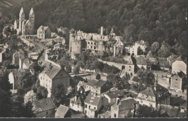

Voilà, je ne vous ai pas oublié, je voudrais vous présenter la suite de mes travaux .
Puisque mon premier reportage a été victime d'un nettoyage de printemps sur le site je me permets d'abord de reposter le but de mon travail pour ceux ayant rater le début. Si besoin il y a je peut aussi reposter les images des bâtiments déjà construits.
"Histoire : Le 17 décembre 1944, au deuxième jour de la bataille des Ardennes, les forces allemandes ont pris d’assaut le petit village de Clervaux (situé à 60 km de mon domicile) dans les Ardennes luxembourgeoises pour avoir libre accès à la route principale vers Bastogne. Une centaine de soldats américains de la 28 ID se sont retranchés dans le château de Clervaux, vieux de 800 ans, et offre une dernière résistance à la 2ième Panzer des allemands.
Le château domine le village de Clervaux, situé dans une vallée entouré de collines boisés. Autour du village coule le ruisseau appellé Clerve.
Voici des photos comment le château se présentait après la guerre
C’est donc cette situation que je vais essayer de montrer dans mon diorama. Vous l’auriez deviner, le dio devra avoir une certaine dimension pour montrer cette histoire, puisque je vais montrer le château, une partie du village , le ruisseau avec le pont, les collines avoisinantes ainsi que la route d’approche qu’ont pris les allemands. Le dio (1/35) aura donc environ 3x3 métres, construit en différents modules transportables."
Je me suis donc attaquer à la construction du château. Le dio entier sera realisé en modules individuel que je pourrai assembler et transporter plus aisément.
Le château , ayant une dimension de 1.5*0.7 m a droit à son propre module.
La partie du château situé entre les deux tours sera montrer ouverte pour voir l’action qui s’y déroule.
Au sous-sol, une station repos-médic. (notez le soldat blessé allemand) . Ce fait , le bon traitement des prisoniers, été la raison pourqoui les américains n’ont pas été tués à la fin du siège du château. (faits réels)
Au premier étage, une station Command, le capitaine discute la situation desespérée avec quelques soldats gradés.
J’ai ouvert aussi le grenier au seul but de mieux illuminer les étages inférieurs.
Pour le reste je crois que je vais tout simplement montrer les images. La construction est assez complexe, et je préfère répondre a vos questions éventuelle au lieu de vous faire un récit de quelques pages. Honnêtement, je ne sais plus ou commencer.
Les pierres du château sont faite a partir d’un moule en plastilline d’où je tire des copies en plâtre.
Le toît de la première tour,finie hier, après la pose de 8000 piéces de plastic individuelle.
Les soldat sert évidemment seulement pour apprécier la taille.
Quelques meubles pour divertissement
Une remarque encore. Rien n’est définitevement paint. (sauf les deux étages visibles bien-sûr). J’ai fait des sous-couches et différnets test, mais rien de définitif.
Bon, j’espère que vous excuserait ce long message, que vos connections Internet ne surchauffe pas et je serai ravis de répondre a vos questions.
Si quelqu’un veut revoir les photos des bâtiments terminés , qu’il le demande svp., il ne sont qu’à quelques clicks.
Et comment et donc ce proverbe avec les fautes de grammaire. C’est ça , gardez les. Bon amusement.
